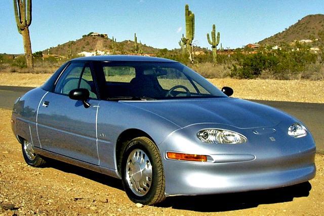

八九十年代,美国加利福尼亚州是汽车尾气污染最严重的地区。为了改善空气质量,在来自联邦环境保护局(EPA)压力之下,加州空气资源委员会(CARB)要求在2003年尾气零排放汽车 (ZEV) 的销量要占总汽车销量的10%。于是通用汽车在1996年推出了EV1。EV1只在南加州和亚利桑那州以租赁的方式销售,租户们不乏社会名流,他们对EV1赞不绝口,无论真实与否,EV1的确有值得称道的地方。
EV1第一代产品使用的是标准的铅酸电池,二代车型更换了镍氢电池。它们带来的是137马力和150牛米扭矩,这能够让EV1在8秒左右完成百公里加速,极速限制在128公里每小时。事实上,EV1的原型测试车创造了292.8公里每小时的极速成绩。
身背着1100磅(近500公斤)的电池,总量对于EV1来说一直都是一个问题。通用使用了很多方法来为车身减重,车身框架采用铝合金材料,重131公斤,比使用钢减重40%,同时首次在量产车上应用了太空级别的结构黏贴工艺。车身饰板大量使用复合材料,铝合金轮毂每只仅重不到4公斤。可以说,EV1当年就像现在的特斯拉给人的感觉一样。
